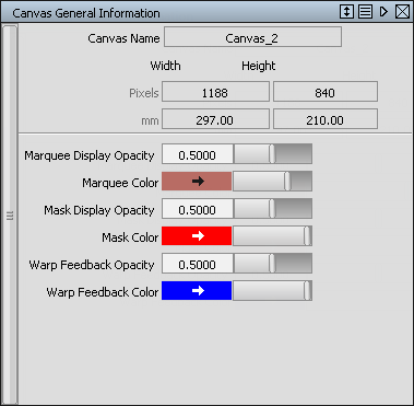

打开或关闭“Canvas General Information”窗口。此窗口显示有关画布层特性的上下文相关信息。有关详细信息,请参见下文。
通过单击“Canvas Layer Editor”中的
图标也可显示此窗口。
当前活动画布平面的名称。
画布平面的宽度和高度,以像素为单位。
画布平面的宽度和高度,采用当前线性单位。
选取框(选择区域)的“Marquee Color”的不透明度。
选取框(选择区域)的显示颜色。
遮罩层上被遮罩区域的“Mask Color”的不透明度。
遮罩层中被遮罩区域的显示颜色。
在绘画面板的“Shape Warp”选项中启用“Feedback”时,未扭曲区域的不透明度。
在绘画面板的“Shape Warp”选项中启用“Feedback”时,未扭曲区域的颜色。
