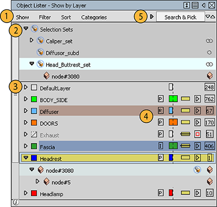

打开“Object Lister”。“Object Lister”显示场景中各对象和组件的结构化视图。
“Object Lister”可基于建模层(“By Layer (Layer Bar)”或“By Layer (All)”)来组织场景,也可以按以下顺序进行组织:画布、构建图元、组节点,然后是其他所有几何体(“By Object”)。从“Show”菜单中选择所需的视图。
提供用于显示、过滤和排序层、选择集和对象的选项。此外还有上下文菜单,这些菜单提供用于处理选择集、层、层文件夹和对象的特定选项(请参见“Object Lister”菜单)。
在场景中显示选择集。在加载包含集的文件或在场景中创建新的选择集之前,“Selection Sets”面板不会显示在“Object Lister”中。

显示场景中各层文件夹、层和对象的层次结构。
要导航层次结构,请执行以下操作:
并单击
) 可拾取对象、层或层文件夹。按
可拾取多个相邻对象,按
可拾取多个不相邻的对象。如果按照“By Layer (Layer Bar)”或“By Layer (All)”进行排序,单击层还可以将该层设置为构建层。
层名称右侧的空间最多可以包含六个图标。这些图标可提供关于层的更多信息,并且能够切换状态。可通过“Filter”菜单底部的选项控制显示哪些图标。(将“Show”设置为“By Object”时,其中的大部分选项将处于禁用状态。) 将鼠标悬停在图标上可查看工具提示说明。您可以单击
图标包括(从左到右):

此区域可帮助您动态排序和排列对象。例如,如果您有一个大型模型,并希望使所有曲线成组,则可在此字段中键入“curve”,然后按
。这将在“Object Lister”以及建模窗口中拾取名称以“curve”(不区分大小写)开头的所有对象。您可以在“Object Lister”中上下滚动来检查拾取的对象,还可以在建模窗口中交叉检查。
按住
并单击可取消拾取组中不需要的任何曲线对象。然后创建一个新的组节点,或将曲线对象放入现有的组节点中。
如果某个折叠的组节点中包含拾取的“curve”对象,该组节点将展开,方便您查找拾取的几何体。
您还可以使用“”字符作为通配符。例如,搜索 *shell 将查找名称中包含字符串“shell”的所有对象,搜索 *30 将查找名称以“30”结尾的所有对象。
