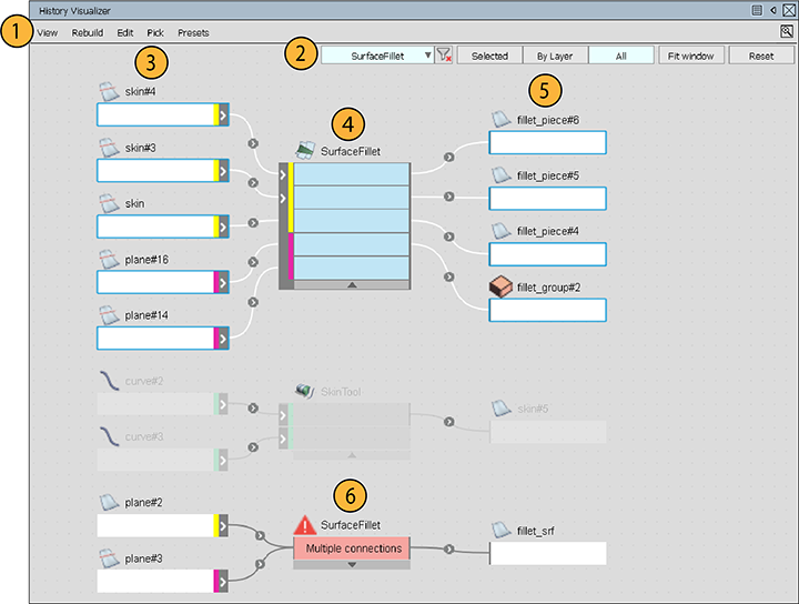

输入几何体、工具和工具操作的输出在图表区域中显示为一系列连接的节点。构建历史从输入几何体节点沿工具节点到工具操作生成的输出节点的连接从左向右流动。“History Visualizer”窗口由以下主要区域组成:
提供查看、构建和编辑选项。请参见“History Visualizer”菜单。
使用这些选项可以修改图表视图以及节点在图表区域中的显示方式。
用于按工具节点类型过滤图表视图。加载 WIRE 文件时,“History Visualizer”将填充文件中包含的工具节点列表。从列表中选择工具节点会将图表视图聚焦在指定的工具节点网络上,同时使其他节点网络的视图暗显。单击此图标
可关闭过滤的视图。

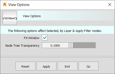

确保在“History Visualizer View Options”(“View”>“View Options”)中启用“Fit Window”。这样,图表视图将放大过滤的工具节点(请参见视图选项)。“Fit Window”也适用于“By Layer”和“Selected”视图选项。
用于基于在“Object Lister”中选定的层聚焦图表视图。例如,在“Object Lister”中选择层会自动将图表视图聚焦到该层上的节点。
显示视口中选定对象的构建历史。
显示视口中所有对象的构建。
调整图表视图的宽度,以便显示从左到右的所有节点连接。根据历史图的复杂性,某些节点可能不可见。
将图表视图重置为默认节点布局。
) - 用于放大指定的关注区域。
输入节点表示工具使用的输入曲线或曲面。如果曲面输入节点具有连接到工具的等参曲线,则使用 V =
通过将几何体的连接输入节点替换为场景中的其他几何体,可以修改对象的构建历史。有关详细信息,请参见使用“History Visualizer”处理构建历史。
工具节点表示作用于输入几何体上的工具。通过双击节点或选择节点,然后选择“Edit”>“Query Edit”,可以查询工具构建历史。可以折叠工具节点,使输入和输出显示为单个连接。如果工具具有多个输入和输出连接,这有助于管理图表中的空间。
通过选择“Rebuild”>“Suspend Selected”,可以挂起工具节点的构建历史更新。挂起的工具节点显示在图表中,其上方出现
图标。有关详细信息,请参见挂起和恢复构建历史的更新。
可以从工具节点创建历史预设,然后可以将其应用于相同类型的其他工具节点。有关详细信息,请参见创建和指定构建历史预设。
这些节点表示输入几何体和工具操作的最终结果。如果有多个输出节点连接到工具,则可以使用“View”>“Compress Outputs”将它们显示为单个连接的节点。这可以使图表更易读并优化空间。
当构建历史断开时,工具节点显示为红色。可以使用“Replace Input”命令将输入替换为有效几何体来修复断开的构建。

用于配置图表视图,以便自动缩放到过滤的节点,同时使图表中其他节点的显示暗淡。在“View Options”窗口中,启用“Fit Window”以应用自动缩放。使用“Node Tree Transparency”滑块调整未过滤的节点和节点网络的暗淡程度。按工具节点过滤节点(“Apply Filter”)或者选择“By Layer”或“Selected”时,“View Options”适用。默认情况下,“Fit Window”处于启用状态。
