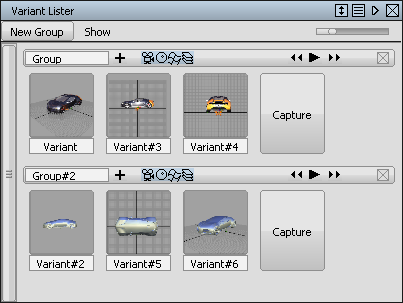

显示或隐藏“Variant Lister”,它可用于创建、编辑和存储模型视图、着色显示和注释的不同变体或备选方案。
创建变体组。
选择在 Variant Lister 中显示的元素。
应用相机信息(视图、上、位置等)
应用着色显示信息(硬件着色显示、诊断着色显示、切换材质球指定、栅格显示)
应用几何体信息(对象可见性、标注可见性、层对称、参考文件和文件集可见性、参考对称)
应用层可见性信息(层可见性、类别可见性、参考层可见性)
可通过单击表示变体的缩略图来访问场景中的所有变体。可通过对变体分组以对其进行管理。可通过使用窗口右上方的滑块来调整缩略图的大小。
