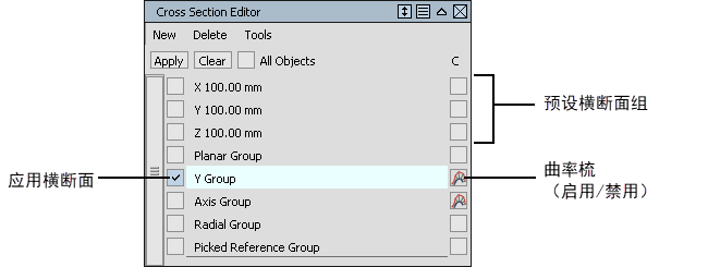

“Cross Section Editor”控制窗口包含定义、组织、编辑和应用横断面需要的所有工具。
使用它可以创建和查看曲面、修剪曲面、网格或壳上的不同的横断面组。横断面组将保持并随对象的任何更改而自动更新。它们还与模型一起保存。
“Cross Section Editor”包含一个界面,从而可以轻松在横断面组之间进行切换。可以一次创建多个横断面组并将它们应用到任何或所有几何体。
该编辑器包含三个预设横断面组,以 100 毫米为间隔与 X、Y 和 Z 轴垂直。
在每个横断面组名称的右侧是一个复选框,用于在选中对象后查看或隐藏横断面上的曲率梳。

菜单下面有以下三个控件:
单击“Apply”按钮可将选定横断面组应用到新选定的几何体(曲面和网格)。
单击“Clear”按钮可从选定的对象移除横断面的显示(如果“Global”处于禁用状态),或者可从所有对象移除横断面的显示(如果“Global”处于启用状态)。
如果未选择任何横断面,则将从所有几何体中清除所有的横断面组。
横断面会从几何体中移除,但是它们的定义仍保留在编辑器中,因此可以重新应用它们。
启用“All Objects”(有复选标记)可将选定的断面组应用到所有可见几何体(曲面和网格)。如果禁用“All Objects”(无复选标记),则只会将选择的任何新断面组应用到拾取(活动)的几何体。
