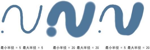

设置画笔大小
画笔的大小基于它的“Min Radius”(当您轻轻按手写笔时)和“Max Radius”(当您用力按手写笔时)。如果不希望画笔的大小随着绘图板上手写笔压力的变化而变化,请将“Min Radius”和“Max Radius”设置为相同的值。
较小画笔的压力敏感度高于较大画笔。
执行以下任意操作:
- 在“Paint Panel”或“Brush Options”窗口中,调整“Min Radius”和“Max Radius”滑块,或在“Min Radius”和“Max Radius”字段中输入值。这些值以画布平面的像素为计量单位。画笔的最大大小为 255。
- 在“Brush Options”窗口中,通过向着中心拖动(以减小大小)或向外拖动到边缘(以增加大小)调整最小半径和最大半径圆。
- 保持画笔工具处于激活状态,按住 R 键并拖动鼠标:
- 向上拖动可增大最小半径
- 向下拖动可减小最小半径
- 向右拖动可增大最大半径
- 向左拖动可减小最大半径。

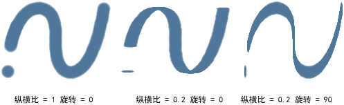

设置画笔形状
画笔的形状基于其纵横比。纵横比为 1 表示画笔笔迹点是圆形的。纵横比越低,画笔笔迹点越平坦。平坦笔迹点的角度基于画笔的“Rotation”。
执行以下任意操作:
- 在“Paint Panel”或“Brush Options”窗口中,执行下列操作:
- 调整“Aspect”滑块,或在“Aspect”字段中输入值,使画笔更加平坦且细 (0) 或更圆 (1)。
- 如果“Aspect”值小于 1,请调整“Rotation”滑块,或者在“Rotation”字段中输入值,使画笔更加水平 (0) 或更加垂直 (90)。(如果“Aspect”值为 1,则“Rotation”值不会产生任何效果。)
- 保持画笔工具处于激活状态,按住 P 键并拖动鼠标:
- 向右拖动可增大“Aspect”值
- 向左拖动可减小“Aspect”值。
- 保持画笔工具处于激活状态,按住 T 键并拖动鼠标:
- 向右拖动可增大“Rotation”值
- 向左拖动可减小“Rotation”值。

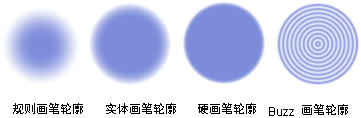

设置画笔轮廓
画笔的轮廓控制画笔笔迹点边缘的柔和度。
在“Paint Panel”中,或在“Brush Options”窗口的“Stamp”选项卡上,将“Brush Profile”设置为“Hard Solid”、“Solid”、“Buzz”、“Regular”或“Custom”。如果您选择“Custom”,则会打开画笔轮廓的一个可编辑图形。
可使用“Point Menu”添加、删除或移动图形上的点。
坡度越缓表示边缘越柔和;坡度越陡表示边缘越尖锐。图形的高度表示在 0 到 1 之间变化的不透明度。
