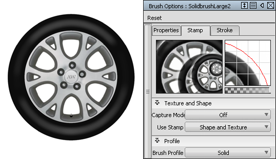

  1. “File”>“Import”>“Canvas Image” 车轮示例。
    需要做的第一步是使用魔棒或形状遮罩工具移除淡灰色背景。
    在此示例中,将使用魔棒工具,因为这是一种选择像素进行移除的快速方式。
  2. 选择您的照片或图像,将其大致调整至您所需的画笔大小。

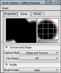

  8. 打开“Brush Options”窗口并选择“Stamp”选项卡。从“Capture Mode”弹出菜单中选择“Shape and Texture”选项。
  9. 画笔光标变为半径圆内的相机,且提示行提示您选择纹理区域。请注意,您可以使用标准修改键 R 更改半径。在画布上单击时,会从当前图像层抓取纹理并加载到画笔笔迹点中。请注意画笔笔迹点和画笔笔迹预览是如何在画笔编辑器中刷新以显示笔迹点选择的。

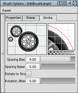

  10. 在图像层上尝试创建一些笔迹样例以测试画笔效果。您可能需要通过根据纹理样式和个人喜好调整“Brush Stroke”>“Spacing Bias”和“Brush Profile”,来修改每个笔迹之间的距离。
您现在已创建一个纹理画笔,它将创建具有透明车轮孔的车轮笔迹点。
