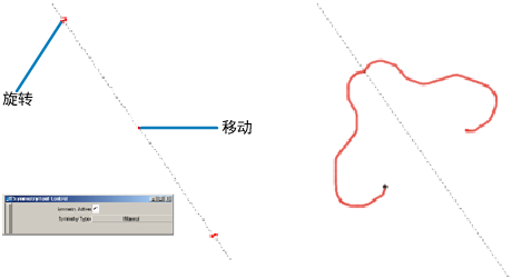

使用两侧对称
  1. 选择“Paint”>“Paint Symmetry”>“Modify Canvas Brush Symmetry”
  2. 在选项框中,将“Symmetry Type”设置为“Bilateral”
    对称轴显示为虚线。
  3. 修改对称轴的方法如下:
    • 拖动中心红点来移动对称轴。
    • 拖动红色双箭头来更改对称轴的方向。对称轴将围绕另一双箭头旋转。
    • 沿着对称轴移动双箭头来更改旋转轴心点。
    • 单击窗口底部的“Reset”按钮可将对称轴重置为原始位置。
  4. 选择任意画笔并开始绘制草图。
    在对称轴的一侧绘制的内容将自动绘制在另一侧,就像镜像一样。

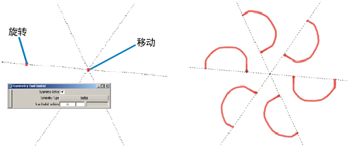

使用径向对称
  1. 选择“Paint”>“PaintSymmetry”>“Modify Canvas Brush Symmetry”
  2. 在选项框中,将“Symmetry type”设置为“Radial”,将“Num Radial Sections”设置为断面数。
    对称轴的数量(等于“Num Radial Sections”的值)将显示为从中心点发出的放射状虚线。
  3. 修改对称轴的方法如下:
    • 拖动中心红点来移动中心点。
    • 拖动红色双箭头来更改对称轴的方向(方法是围绕中心点旋转对称轴)。
  4. 选择任意画笔并开始绘制草图。
    在一个断面内绘制的内容将自动绘制在所有其他断面中,从而创造一种万花筒的效果。
