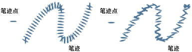

您可以控制笔迹中笔迹点之间的间距,使它们距离更近或更远,或者使其间距有一定随机性。
在“Brush Options”窗口中,执行下列操作:
您可以使笔迹点沿笔迹的方向旋转,也可以使笔迹点始终保持同一方向,还可以使笔迹点以随机角度旋转。
在“Brush Options”窗口中,在“Brush Stroke”部分中执行下列操作:
若要沿画笔笔迹的方向旋转画笔笔迹点,请启用“Rotate to Stroke”。
若要始终保持画笔笔迹点处于同一方向且不沿画笔笔迹的方向旋转,请禁用“Rotate to Stroke”。
设置“Rotation Jitter”以控制画笔笔迹点方向上随机变化的程度。有效范围为 0(无随机变化)到 180(高随机变化)。
