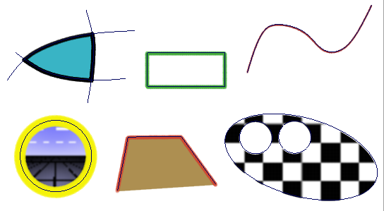

形状是创建可方便修改的精确图像的一种途径。形状的形状由曲线或曲线集定义。形状还具有填充特性和轮廓特性。
可以基于任何 Alias 曲线(包括面上曲线和曲面边)创建形状。可通过以下方式基于曲线创建形状:在“Paint Panel”中,从“Global Auto-Shape”部分中的弹出菜单选择“Image(fill)”、“Image(outline)”、“Mask”或“Invisibility mask”。在绘制曲线时,将会创建形状(只要您绘制的窗口中有画布)。
基于曲线或曲线集创建形状后,对曲线进行任何更改(例如,缩放曲线或者移动编辑点)都会更新形状。
然后,可以使用原始曲线构建曲面,对曲线进行任何更改都会自动更新草图和模型。
