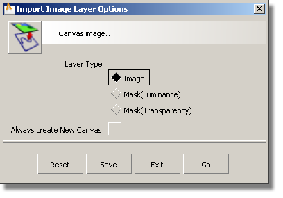

使用 Alias 浏览器从图像文件创建遮罩
  1. 执行下列操作之一:
    • 如果要在新的画布上创建遮罩层,请单击要在其中创建新画布的视图。
    • 如果要在现有画布上创建遮罩层,请使用“Construction Plane Editor”中对应画布名称旁的 图标来选择该画布,或从“Canvas Layer Editor”的列表器中选择该画布。前者优先级高。
  2. 选择“File”>“Import”>“Canvas Image” 以打开选项框。
  3. 将“Layer Type”设置为“Mask (Luminance)”或“Mask (Transparency)”。
    • Mask(Luminance) — 将图像的亮度值用作遮罩;100% 黑色的区域被完全遮罩。
    • Mask(Transparency) — 将图像的不透明度值用作遮罩;完全不透明的区域被完全遮罩。
  4. 如果要将图像导入新画布,请启用“Always create New Canvas”。否则,请确保该选项处于禁用状态。
  5. 单击“Go”。
    此时将打开文件浏览器
  6. 使用文件浏览器选择您要加载的图像文件并单击“Import Image”。
    如果“Always create New Canvas”处于启用状态,则系统将创建新的画布平面,并将该图像作为遮罩层加载到其中(填充整个画布平面)。画布平面的大小基于当前视图窗口的大小。
    否则,该图像将作为一个新遮罩层导入并在画布平面上居中。
    新遮罩层将链接到活动图像层,并自动处于选中状态。
    注意:
    确保在使用画笔或选择图像层操作(例如,清除该图像层)之前再次选中该图像层。
