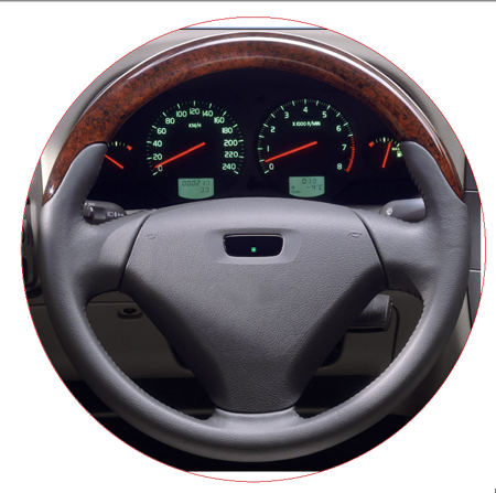

示例
在此示例中,我们将使用一个圆形来隐藏除方向盘之外的整个图像层。
此处使用“Paint Panel”中的选项,但也可以使用“Shape Editor”。

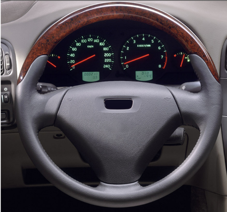

  1. 选择“File”>“Import”>“Canvas Image” 以导入希望编辑的图像,或在层上绘画。会自动选中该图像层。

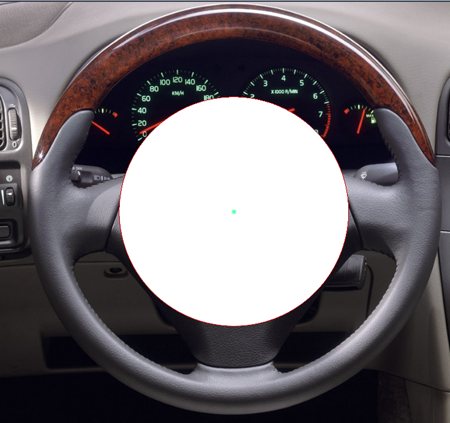

  2. 创建一个圆形或您希望的任何封闭曲线。在此示例中,我们已创建一个圆形,它以红色亮显。
  3. 从工具箱中选择“Paint”>“Shape”>“Make Invisibility Mask Shape” 工具,然后选择该圆形并接受该形状。请注意该图像已完全消失在该曲线内部。

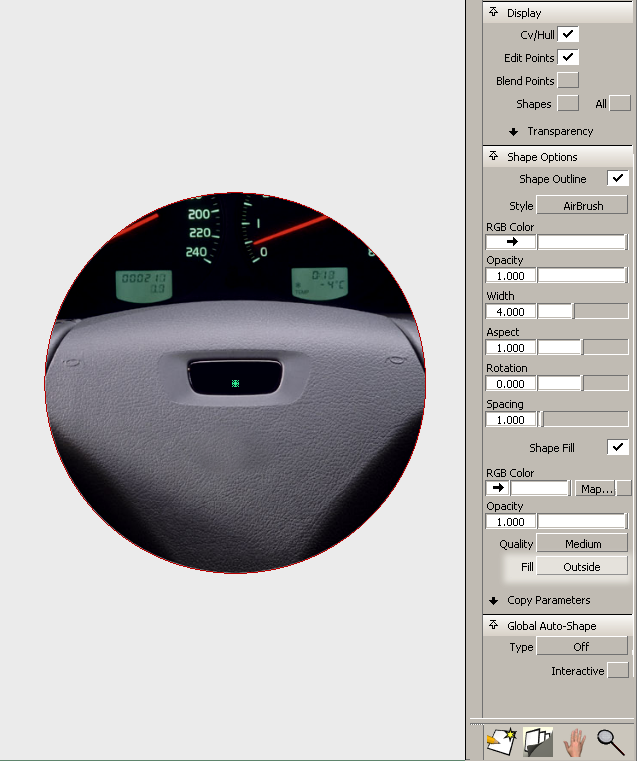

  4. 在此示例中,我们希望出现相反的情形,因此请从“Paint Panel”中选择“Fill Outside”选项。

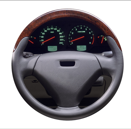

  5. 现在请使用 Alias“Transform”工具来放大和定位该圆形。请注意该图像是如何随着圆形变换而显示的。
    此技术提供了一种快速且灵活地从视图隐藏像素的方式,并在删除图像层的某一部分方面具有重大优势。在任何点处,可以重定位这些曲线,且该层将更新以隐藏或显示该图像的一部分。

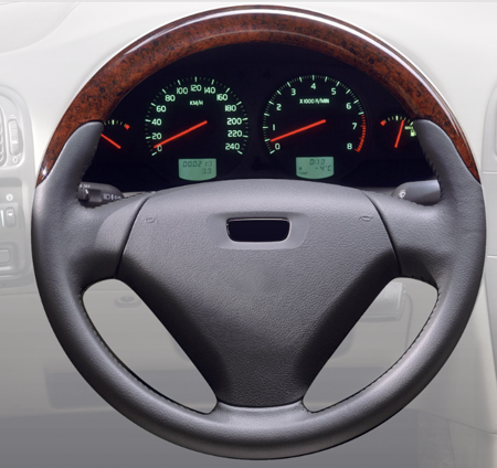

不可见性遮罩形状提供与绘画形状相同的功能。可以使用任意数量的曲线来创建形状;形状可以包含孔且填充颜色可以是任何纹理或轮廓。(请参见“Paint Panel”中的“RGB Color”选项。)
上面的图像是使用三条曲线和一个不可见性遮罩层创建的,在该不可见性遮罩层上填充纹理是一个提供半透明像素的灰度渐变。
