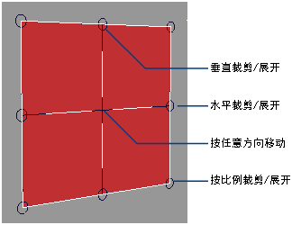

裁剪、扩展或移动画布平面(使用“Resize canvas tool”操纵器)
  1. 在“Construction Plane Editor”(“Windows”>“Editors”>“Construction Plane Editor”)中,或者从窗口标题栏上的列表器中,单击要裁剪或扩展的画布。
  2. 选择“Canvas”>“Resize Canvas”
    该画布平面上将出现一个操纵器。
  3. 拖动一个圆形操纵器控制柄,裁剪或扩展画布平面。拖动中心的十字操纵器以移动它。
  4. 如果您对画布平面的新大小和位置感到满意,请单击该窗口右下角中的“Accept”按钮。
    此时会显示确认框,警告您无法撤消调整大小操作。
  5. 在确认框中单击“OK”。
    将沿着由操纵器显示的新边裁剪、扩展或移动画布。分辨率(每英寸/厘米像素数)不会改变。图像层的内容不会改变大小,但会随画布一起被裁剪。

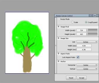

裁剪或扩展画布平面(使用“Resize canvas tool”控制窗口)
在该控制窗口中,可为画布的新宽度和高度输入精确值,还可指定定位点。
  1. 在“Construction Plane Editor”(“Windows”>“Editors”>“Construction Plane Editor”)中,或从窗口标题栏上的列表器中,单击要裁剪/扩展的画布。
  2. 选择“Canvas”>“Resize Canvas” 打开控制窗口。
  3. 将“Resize Mode”设置为“Crop/Expand”。

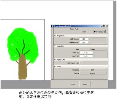

  4. 确定您要保持固定的角/边,然后相应地设置“Anchor”下的“Horizontal”和“Vertical”(请参见下图)。
  5. 如果您不希望保持纵横比(宽高比),请禁用“Lock Aspect Ratio”。
  6. 请更改下列任一值:
    • 以像素为单位的“Width”和/或“Height”
    • 以实际单位(英寸或厘米)表示的“Width”和/或“Height”
    黑色轮廓显示已调整大小的画布的边将位于何处。
  7. 单击“Accept”按钮。
  8. 在确认框中单击“OK”。
    将根据控制窗口中选择的值裁剪或扩展画布。分辨率(每英寸/厘米像素数)不会改变。图像层的内容不会改变大小,但会随画布一起被裁剪。
