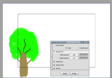

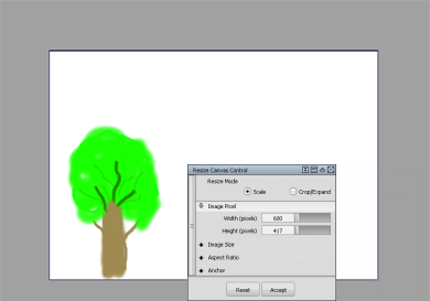

    黑色轮廓显示已调整大小的画布的边将位于何处。
  6. 单击“Accept”按钮。
  7. 在确认框中单击“OK”。
    画布的缩放基于中心点进行。还将缩放图像层的内容,使其符合新画布的大小。
