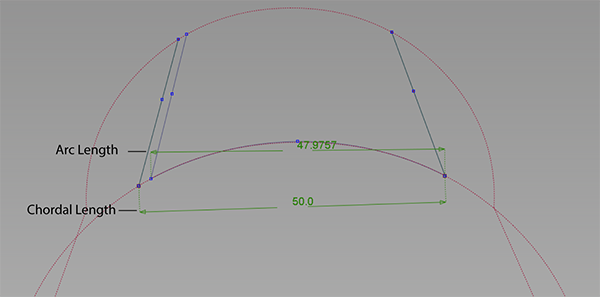

Offset Measure
指定用于测量“Offset Distance”的方法。这些选项仅在输入为曲面边、面上线、曲面跨度或等参线时可用。偏移曲线时,这些选项不可用。
Chordal Length - 偏移距离基于输入和偏移输出之间的最短线性距离。如果需要线性偏移距离,则使用此选项。默认方法是“Chordal Length”。
Arc Length - 偏移距离基于输入曲面的弧长。如果希望在曲面长度上测量偏移长度,则使用“Arc Length”。

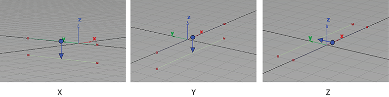

Offset Plane
X、Y、Z
应用与指定平面法线方向垂直的偏移。例如,选择“X”将生成与 X 平面平行的偏移。
