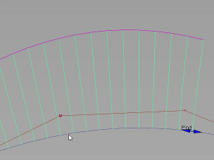

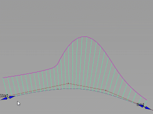

Modify Range
Modify Range
启用此选项可指定曲率梳的起点和终点。
当曲率梳重叠时(例如在添加加速度时),此选项很有用。通过定义梳的起点和终点,使用它可以更正此问题,以便它们不会在您调整时遮挡曲线的显示。
输入“Start”和“End”值,或使用画布内操纵器设置梳的起点和终点。
