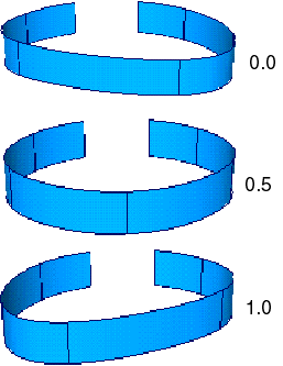

Blend Bias
(只有“Blend”类型才使用此选项)。
过渡时两个原始对象之间的百分比首选项(权重),从 0(仅第一个对象)到 1(仅第二个对象)。
