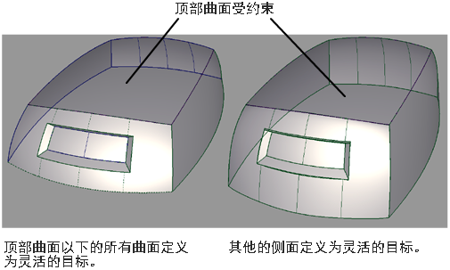

Add Flexible Targets
灵活的目标是指可通过对装备应用变换而改变其形状的曲面、曲线或网格。
要添加灵活的目标,请单击该图标,并选择要指定为目标的几何体,然后单击“Accept Targets”。要移除目标,请在工具箱中选择“Remove from Rig”工具。
Add Rigid Targets
刚性目标指的是具有如下特征的曲面、网格或曲线。它们随修改内容一起变换(平移和/或旋转),但会保持其形状,也就是说,目标不会缩放或剪切。
要添加刚性目标,请单击该图标并选择几何体,然后单击“Accept Targets”。要移除目标,请在工具箱中选择“Remove from Rig”工具。
使用 单击某个目标可打开弹出菜单,使用该菜单可锁定刚性目标的移动方向。
如果选择“Rigid”,则目标可自由旋转,并可沿所有方向平移。“Rigid Translate”只允许平移:不会对目标进行旋转。可以使用“X”、“Y”和“Z”约束进行进一步的限制,这些约束只允许沿特定的世界空间轴方向平移(注意:这与构建平面无关)。还可以将目标类型从“Rigid”更改为“Flexible”,反之亦然。

Add Constraints
约束定义不应修改的模型区域,同时可限定修改范围。约束的连续性可固定为位置连续性或切线连续性。使用 单击某个约束可打开弹出菜单,使用该菜单可更改约束的连续性质量。默认情况下,约束被设置为切线连续。

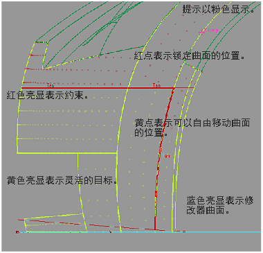

Add Clampers

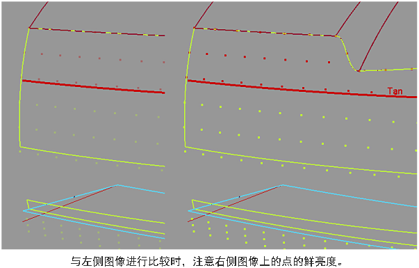

提示可帮助软件识别模型中不应修改的区域。这些区域通常由约束定义,但在某些情况下,需要一个或多个提示提供帮助。可借助设置约束时显示的绿点和红点识别这些区域。在选项框中选中“Clamp Visualization”时将显示这些点。
绿点区域是可以自由修改的区域。红点区域是不能更改的固定区域。若要暂时改进可视效果,请使用鼠标中键拾取一个点,使颜色变得更鲜艳。
