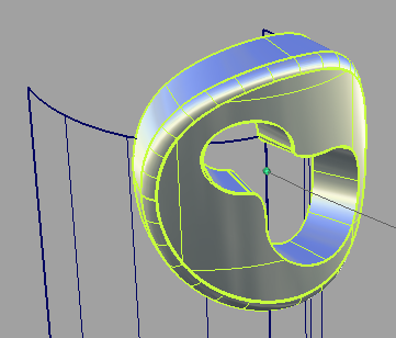

设置完“Conform Rig”之后,将看到与以下屏幕快照类似的显示(在本示例中,目标为右侧的圆形特征,终点为左侧的半圆柱形曲面)。 适配变形的目标显示为已应用到终点,并且已经过变形以拟合终点的形状。
将立即在原始输入目标下绘制一个灰色平面,代表参考平面。在参考平面中心,有一个 X 标记与参考平面的接触点。在终点曲面上,有一个绿色的点代表应用适配变形后同一接触点的位置。一条灰色曲线显示参考平面中的接触点如何放置到终点上。
默认情况下,“Conform Rig”会保留目标的大小、长度和形状。 “Conform Rig”设计为保留“印记”的形状。您可以在前一幅屏幕快照中看到,目标顶部已被拉伸。稍后我们将讨论用于对此进行更改的选项。

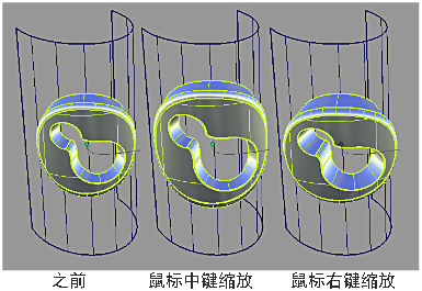

使用“Scale”模式可相对于终点调整目标的大小,将接触点用作缩放轴心点。 同样,如果缩放的目标延伸出终点,则该工具将沿切线方向推断。使用鼠标左键可按等比缩放(单击并左右拖动)目标。使用鼠标中键可沿终点曲面缩放(使目标变大而不变厚);使用鼠标右键可缩放目标的厚度。

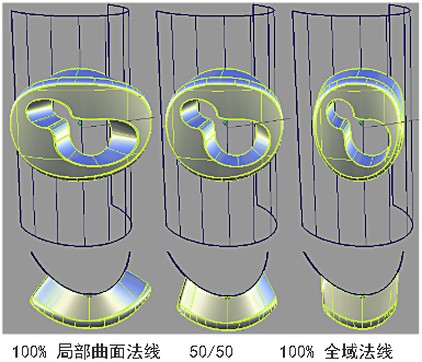

右侧曲面显示非常高的目标,同时显示适配变形的方式:默认情况下,它使用局部曲面法线确定如何映射目标中较高的部分,对于极其弯曲的终点,拉伸目标顶部将导致变形,这是因为法线方向会发散。
“Conform Control”选项窗口中有一个“Parallel normal mode”滑块。 如果值为 0.0(如下一屏幕快照中左侧对象所示),则使用终点局部法线的 100%。值为 1.0(如屏幕快照的右侧所示)意味着将全局使用在目标中心建立的终点法线。结果是目标侧面都显示为平行,并因此得名。该滑块的默认值为 1.0。还可以使用该滑块过渡两种效果(屏幕快照中间的对象使用 0.5):

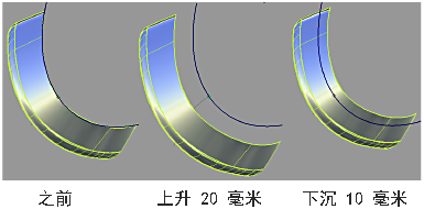

使用“Elevate”模式可选择将目标升高并远离终点,或使目标降低并沉入该曲面。 可通过在“Elevate”模式下单击并上下拖动来执行此操作。还可以使用当前线性单位,以绝对坐标模式或相对坐标模式键入仰角值。

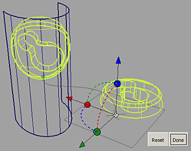

可以移动接触点。在“Conform Rig”工具箱中,选择“Change Contact Point”工具。 选择该工具后,会看到与下图类似的显示:
通过使用操纵器,可以相对于原始位置的目标移动接触点。只要更改接触点的位置,适配变形的目标就将更新以显示更改的效果。还可以使用操纵器将接触点捕捉到原始目标的特定点,即单击操纵器中间的浅蓝色点。该点变为白色后,即可使用规则曲线捕捉方法,将接触点捕捉到原始目标上的任何部分,如下所示:
移动接触点之后,使用“Conform Rig”工具执行的其他旋转或缩放操作会将接触点的新位置用作目标轴心点。
还可以更改参考平面的方向。参考平面最初与 XY 平面平行。如果您的目标具有不同的方向,则适配变形操作的结果可能不生效。使用操纵器的旋转控制柄可以旋转参考平面,使其与原始曲面更好地拟合。
在以下屏幕快照中,目标已经过旋转,因此其底部不再位于 XY 平面上。如果在“Conform Rig”工具中按原样使用已旋转目标,则适配变形操作不会产生预期结果。使用“Change Contact Point”工具可旋转参考平面,无需更改原始目标即可解决该问题。
