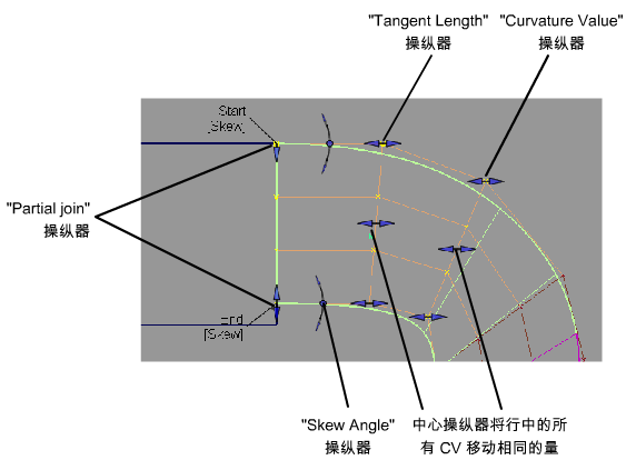

Outer Edge
只有将“Alignment Type”设置为“Edge”并将“Continuity”设置为“G1 Tangent”、“G2 Curvature”或“G3 Curvature”时,才会显示以下部分。
这些选项用于控制“Input”曲面外部边上切线的方向(在切线平面内)。
Align Start/End Together
选中该框时,“Start Align”和“End Align”的设置保持一致。
Start Align/End Align
Edge Align - 边与自然边界或修剪边对齐。
Skew - 边会按指定的“Skew Angle”旋转,同时保留在切线平面中。
单击该视图窗口中的标签,可在“Edge Align”和“Skew”之间切换。
Start Skew Angle/End Skew Angle
起始外部边或结束外部边的旋转角度(度数)。
也可以使用视图窗口中的小圆形操纵器调整这些值。

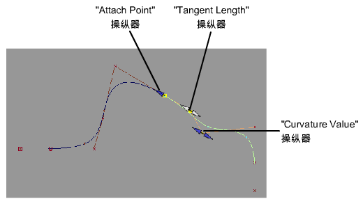

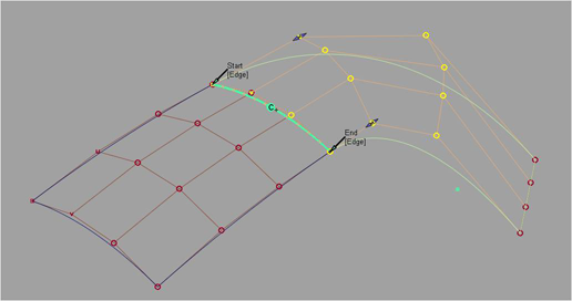

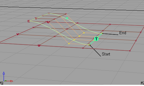

使用操纵器
操纵器显示为小箭头或双箭头,但“Skew”操纵器例外,它显示为带有小圆圈的圆弧。通过单击箭头或圆圈启用操纵器之后,无需使用鼠标即可执行后续的修改操作。
可以直接通过操纵器调整下列值:
曲面对齐操纵器
曲线对齐操纵器
