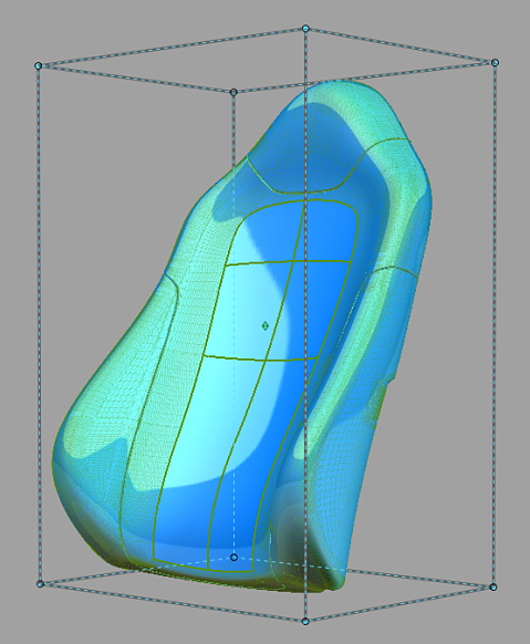

此晶格盒始终在无关联模式下启动,并被初始化为包含选定几何体的边界盒。

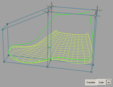

正在修改的几何体由代理表示。代理是正在通过关联的晶格进行变形的目标的优化线框表示。在您修改关联的晶格时,代理会交互式更新,以显示目标在变形后的外观(请参见下图)。同时,在您松开鼠标键(“Auto Update”选项为启用状态时)或单击“GO”(“Auto Update”选项为禁用状态时)之前,目标将保持不变。

  3. 几何体周围将出现处于无关联模式下的基本晶格盒。

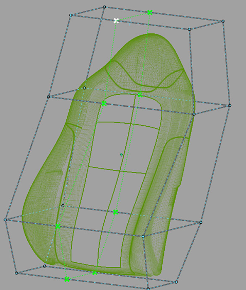

  4. 通过分割该盒(会添加更多点)并使用晶格点控制柄变换晶格点,将晶格盒调整为目标的形状。
  5. 晶格具有适当形状后,单击“Toggle Lattice Engage State”工具。在该模式下,晶格盒将更改为实线。
    对关联的晶格做出的所有修改都将影响晶格所含目标的形状。

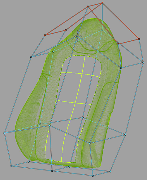

    未包含在晶格内的所有几何体都将受到约束。为显示这些区域已受到约束,会以红色显示与该几何体相交的晶格点和边。

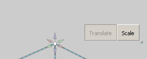

  6. 使用缩放和平移操纵器修改晶格。
