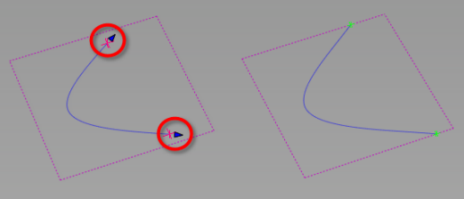

Extend
自动或手动延伸未完全投影在面片上的曲线,并继续修剪操作,而不退出该工具。
Auto
当修剪失败时,另一个面上线或边界的“Tolerance”集中的任何其他面上线将延伸,并且会重新尝试执行修剪。
Selected
在需要延伸的曲线上显示修剪延伸箭头。单击箭头将曲线的端点捕捉到面片边。
