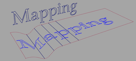

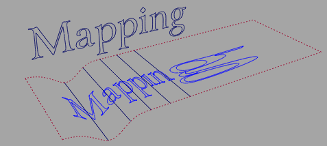

Mapping Type
Parameter Base - 将世界空间的已定义区域按等比映射到曲面的参数空间。如果曲面的编辑点放置不规则,如下例所示,则映射的几何体将发生变形。
Arc Length Base - 将世界空间的已定义区域按等比映射为曲面的弧长。
