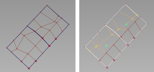

“Surface Edit”>“Planarize Hull”
平面化曲面外壳线。
通过执行下列任一操作,从“Surface Edit”工具箱访问此工具:
Hull Planarize options
Type
Single - 影响单个 CV 行。
如果选择此选项,按住 键时可以选择多个不同曲面上的外壳线并将这些外壳线全部展平到 同一个 平面上。
All U - 影响 U 方向的所有 CV 行(第一行和最后一行可能除外)。
All V - 影响 V 方向的所有 CV 行(第一行和最后一行可能除外)。
U and V - 影响 U 方向和 V 方向的所有 CV 行(第一行和最后一行可能除外)。
对于后三种设置,只有启用了“Include Edges”时,才会平面化第一行和最后一行 CV。

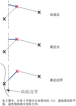

Project Vector
此选项可确定每个 CV 的投影方向。
Adaptive - 投影将沿与平面垂线最近的外壳线方向进行。
Closest point - 投影将沿与平面垂直的方向进行。
Closest boundary - 投影将沿外壳线朝着最近曲面边界的方向进行。
