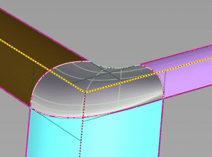

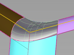

连续性类型(Continuity Type)
G1 Tangent - 与过渡曲面的所有角点处的曲线保持切线连续性。
G2 Curvature - 保持与两条曲线的曲率连续性 (G2)。G2 连续性意味着曲率(曲率半径的倒数)在过渡曲面边界的两侧是相同的。
Fillet Options
底面半径
控制底部曲面过渡边的半径。
Base Radius:40 到 80
Form Factor
调整底部曲面过渡边的形状。它指定圆角外壳线的内侧和外侧 CV 臂的长度间比率。值的范围为 0.1 到 2.0。值越小,过渡边中的弯曲越尖锐。
Form Factor:0.30 到 2.0

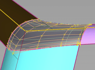

Explicit Control
启用此选项可打开“Explicit Control Options”部分,在该部分中,可以明确指定过渡曲面在 U 方向和 V 方向的阶数和跨距数。
(Sweep) U Degree
控制过渡曲面的 U 向阶数。
(Section) V Degree
控制过渡曲面的 V 向阶数。
U Spans/V Spans
分别为过渡曲面在 U 方向和 V 方向的跨距数。
