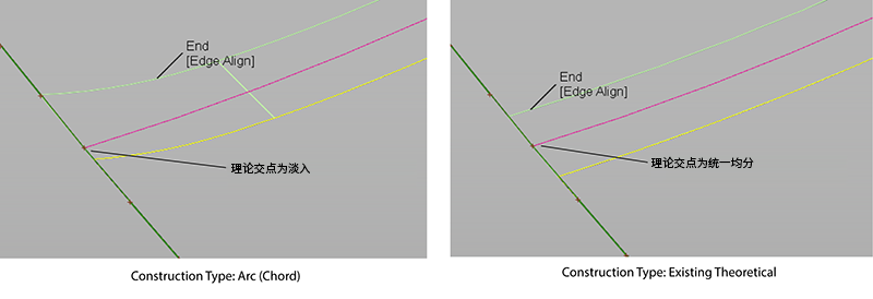

Radius - 指定轮廓的形状。此类型使用由“Radius”值或非圆形圆角的“Center radius”和“Tangent offset”值指定的“滚球圆角”构造。
Arc (Chord) - 控制接触线之间的宽度并创建圆弧类型的对称圆角。圆角的理论交点可能不同于输入曲面集的实际理论交点。使用“Chordal Length”(或“Tangent Length”)选项可以设置圆角的宽度。
提示:
对于在任意点处相切的输入曲面,“Build Theoretical”或“Existing Theoretical”通常可提供更好的结果。在本例中使用“Arc (Chord)”时,理论交点可能会变淡,从而导致构造不佳的圆角。
注意:
如果从先前版本的 Alias 加载使用“Chord”作为“Construction Type”的文件,则“Arc (Chordal)”可能会在 Alias 2023.1 中产生不同的结果。在这种情况下,请选择可生成最佳结果的“Construction Type”选项。
Existing Theoretical - 控制接触线之间的宽度。此类型使用输入曲面的实际理论交点来构建圆角。
Build Theoretical - 控制接触线之间的宽度。当缺少现有理论交点时,此类型使用偏移方法生成理论交点。此方法适用于输入曲面未修剪到理论交点或未接触理论交点的情况。

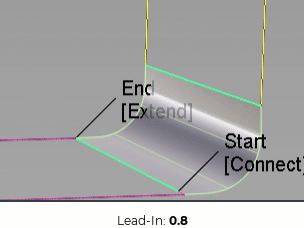

Lead-In
(仅针对“G2 Curvature/Arc”断面类型显示。) 设置圆角引线的长度。为了获得最佳结果,请在调整此值时启用“Auto Adjust Sliders”。

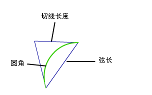

Chordal Type
Chordal length - 在其下面的字段中指定弦长度。
Tangent length - 在其下面的字段中指定切线长度。
仅当“Construction Type”为“Chord”时,此选项才可用。
Chordal Length/Tangent Length
应在圆角两条边之间保持的距离,或切线段的长度(请参见上面的图片)。

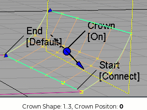

Crown Shape
将曲面的阶数从 2 增加到 3,从而提供两行位于中心的 CV。如果“Shape”值小于 1,则将使这些 CV 靠近曲面的边,如果为正值,则将使这些 CV 靠近中心。
Crown Position
控制拱形状从圆角曲面中间到任一输入曲面的 U 方向。当设置为 0 时,拱形状位于圆角曲面的中间。增大或减小此值会将拱形状朝任一输入曲面移动。必须将“Crown Shape”设置为大于 0 的值,“Crown Position”才会生效。

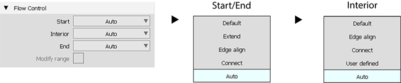

Flow Control
Start/Interior/End
控制圆角曲面边(在 V 方向)如何与边界曲面的边相接。这些选项可以使用在位操纵器或控制窗口设置进行更改。
Auto
根据输入几何体自动为每个设置选择最佳选项。“Auto”是默认设置。
“Flow Control”的“Interior”设置还包含一个“User Defined”选项,当输入曲面集中存在内部边界时,该选项会显示。这样,您就可以查看“Auto”在每个内部边界处使用的流设置。请参见 User Defined

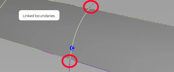

Inter Continuity
如果选中此选项,则将在输出曲面之间显示连续性标注,指示这些曲面是否保持切线连续性。绿色“T”标注指示曲面保持切线连续性,而红色/黄色“T”标注指示曲面未保持切线连续性。
在测试切线连续性时,将使用“Preferences”>“Construction Options”中的“Continuity Angle”,并且,如果曲面不存在任何比“Topology Distance”公差(也存在于“Construction Options”中)大的间隙,将仅检查共享边界。
仅检查自然(未经修剪)边。
