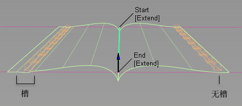

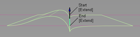

Modify Range
选中此选项时,“Start”和“End”滑块将显示在控制窗口中,箭头操纵器将显示在选定的面上线上。拖动这些箭头可以沿面上线修改接缝范围。
Start/End
使用这些滑块可沿面上线修改接缝的范围。“Start”和“End”的值分别为 0.0 和 1.0,可用于定义初始范围。

Create Groove
仅适用于“French”类型的接缝。沿接缝的其中一侧或两侧的缝合线创建缩进。对于较宽的缩进,沿缝合线增加“Groove Size”。
减小“Groove Size”可能会减少“Stitch Diameter”,并且也可能会导致接缝显示为未缝合。增加“Groove Size”不会自动增加“Stitch Diameter”。

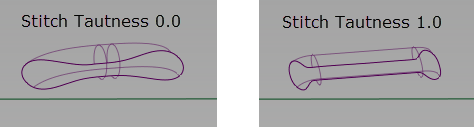

Stitch Tautness
更改几何体的形状以表示拉紧的缝合。收紧程度越大,缝合轮廓越平坦,越像椭圆。
