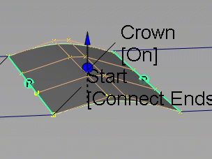

Crown Mode
此选项可用于使用拱来升高或降低两个输入曲线集之间曲面的中点。在添加“Proportional Crown”或“Absolute Crown”之间进行选择。您还可以使用在位操纵器在拱模式之间切换。在“Crown”标签下方单击,并在“Proportional Crown”、“Absolute Crown”或“Off”之间进行选择。
Proportional Crown
选择此选项可创建高度与曲线之间的距离成比例的拱。该设置可将曲面阶数设为 2,且在中心有一行 CV。
Absolute Crown
选择此选项可创建断面中高度一致的拱,无论断面宽度或曲线之间的距离如何。
注意:
将包含“Absolute Crown”历史结果的 WIRE 文件加载到 Alias 2022.2 Update 之前的版本中时,“Crown Mode”设置为“Off”。
Crown Flip
翻转拱的方向。
单击拱操纵器的箭头以直接在模型上翻转拱的方向。
Crown Value
“Proportional Crown”值 - 该值对应于两条轨道之间距离的百分比。滑块范围为 0.0 到 0.1,但可以在该字段中输入更大的值。
“Absolute Crown”值 - 基于设置的度量单位将拱高度设置为绝对值。滑块范围为 1 到 10,但可以在该字段中输入更大的值。
若要使用在位操纵更改“Crown Value”,请拖动箭头。该值以 0.005 为增量进行调整。可使用鼠标左键进行调整,使用鼠标中键进行精细调整。
Crown Shape
将曲面的阶数从 2 增加到 3,从而提供两行位于中心的 CV。如果“Shape”值小于 1,则将使这些 CV 靠近曲面的边,如果为正值,则将使这些 CV 靠近中心。
Crown Position
控制拱形状从蒙皮曲面中间到任一边的位置。当设置为 0 时,拱形状位于曲面的中间。增大或减小此值会将拱形状朝蒙皮曲面的任一边移动。必须将“Crown Shape”设置为大于 0 的值,“Crown Position”才会生效。

Flow Control
Start/End
通过每个输入曲线集上的捕捉点定义曲面的范围。您可以将范围操纵器捕捉点定义到以下位置:
Default - 可以将曲面的范围定义为从一个曲线集端点到另一个曲线集端点的最近点。这样可保持控制布局垂直于曲线集。
Extend - 可以延伸曲面的末端以匹配相反曲面的端点。这样还可保持曲线集的控制布局法线。
Connect Ends - 可以将初始曲线集的端点连接到第二个曲线集的端点。这是默认构造。
