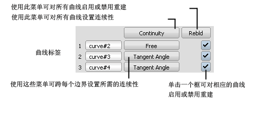

Continuity table
“Continuity Table”会为“Square”操作中涉及的每条边界曲线显示一行。
