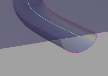

此图显示了使用“Tubular Offset”工具的“Groove”选项创建的曲面。请注意可对顶面进行修剪以便显示槽。此选项对于表示分模线和切割线非常有用。
