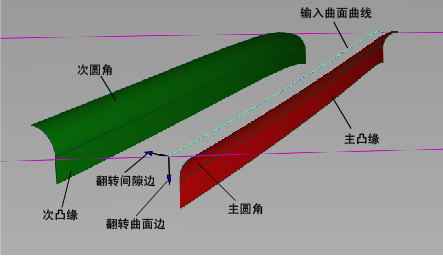

面板间隙控制
Fillets-Flanges
Flip surface side
选中或取消选中此框可反转圆角和凸缘的方向。这与单击与面板曲面垂直的蓝色箭头产生的效果相同。
Flip gap side
选中或取消选中此框可切换圆角方向,以便定位曲面曲线另一侧的间隙。模型上有对应的蓝色箭头,单击此箭头也可以切换方向。

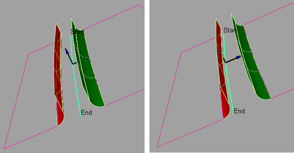

Gap Position
指定间隙相对于输入曲线的位置,如下所示。
Center line - 在输入曲线上使间隙居中。
Primary side - 在输入曲线的位置构建主几何体,并将间隙放置在一侧或另一侧。
左:中心线。右:主侧

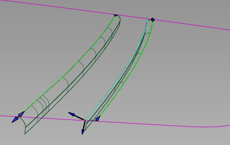

Variable geometry
选中此框时,可以单击输入曲面曲线来定位操纵器,您可以使用操纵器沿间隙长度改变间隙距离(默认)、主向量的方向,或次向量的方向(请参见下面的“Create Manip”)。
Create Manip
指定单击输入曲线时创建的操纵器的类型。
Gap - 间隙操纵器可控制间隙的宽度。它们显示为与间隙交叉的直线。
Primary Vector - 主向量操纵器可控制拔模方向和主凸缘的方向。这些操纵器显示为紫色箭头。
Secondary Vector - 次向量操纵器可控制次凸缘的方向。这些操纵器显示为黄色箭头。
请参见 使用操纵器创建可变间隙 部分。

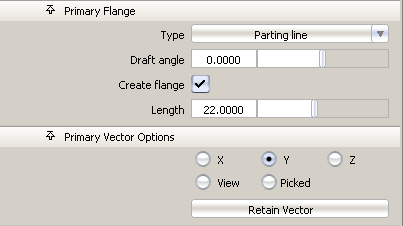

Primary Flange/Secondary Flange
除了次凸缘的第三种“Type”(称为“Relative to Primary”)以外,用于控制主凸缘和次凸缘的选项是相同的。
Type
Sweep angle - 凸缘由“Sweep angle”(即凸缘与输入曲面之间的角度)定义。
Parting line - 凸缘由向量方向(通过“Primary/Secondary Vector Options”和“Draft angle”指定)定义。

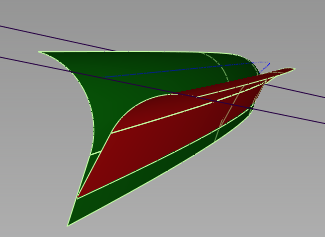

Relative to Primary - 此选项仅适用于“Secondary Flange”。您可以通过该选项来更改次凸缘相对于第一个凸缘的“Draft angle”或“Sweep angle”。这对于创建宽度为零且凸缘重合的间隙非常有用,如下所示。
Sweep/Draft angle
提供用于控制凸缘角度的滑块。“Sweep angle”的默认值为 90 度,“Draft angle”的默认值为 0 度。
Create flange
确定是否基于圆角的边构建凸缘。
Length
指定凸缘的长度(如果选中“Create flange”)
Primary Vector Options/Secondary Vector Options
只有当对应凸缘的“Type”设置为“Parting line”时,以下选项才适用。
X、Y、Z - 选择以上三个坐标轴之一,可指定沿该坐标轴的拉伸方向。
View - 选择此选项可指定垂直于当前视图的拉伸方向。该向量不会在视图窗口中绘制。
Picked - 如果选择该选项,可以在“Picked Vector”字段中指定现有向量的名称,或拾取视图中的向量。此向量定义拉伸方向。
Refresh View Vector - 只有在选中了“View”的情况下才会出现此按钮。修改视图后,单击该按钮可以更新向量。
Retain Vector - 在视图窗口中单击该按钮,可创建向量构建对象。除非执行此操作,否则您指定的向量方向将由该工具使用,但您不会看到向量对象,也不能重新使用该向量。

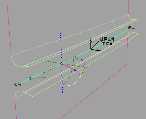

使用操纵器创建可变间隙
选中“Variable Geometry”后,可以通过沿着间隙放置和调整操纵器来控制间隙的宽度或主凸缘和次凸缘的方向。
一个名为“Create Manip [Gap]”的标签会显示在模型上输入曲线中心附近。单击“[Gap]”在“[Primary Vector]”和“[Secondary Vector]”之间进行切换,然后返回到“[Gap]”。这可以确定单击输入曲线时创建的操纵器的类型。此行为与在控制窗口中设置“Create Manip”选项相同。
每个操纵器均包含两个控制柄,每一端各有一个。单击控制柄可更改其值(变成白色),或只需将鼠标悬停在其上可查看值(变为黄色)。按住 Shift 并单击某个操纵器即可将其移除。
只可以修改由“Create Manip”标签指示的类型的操纵器。其他类型显示为灰色。使用操纵器控件时提示行会提供反馈。
间隙操纵器
面板的一边与第一个操纵器之间的间隙宽度,以及面板的相对边与最后一个操纵器之间的间隙宽度是固定不变的。可以插补任何一对内部操纵器之间的宽度。
向量操纵器
