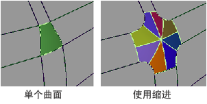

Equal Radius Corner
指定在沿所有三条边指定的半径都相同时要在角点处构建的几何体的初始类型。
Three surfaces - 三个规则曲面。
Triangular surface - 其中一条边长度为零的单个曲面。
With setbacks - 其边延伸到相邻圆角中的六个曲面。
Unequal Radius Corner
指定在沿所有三条边指定的半径不相同时要在角点处构建的几何体的初始类型。
Single Surface - 一个规则曲面。

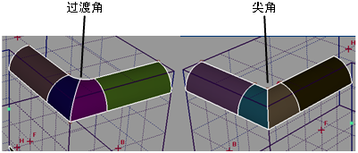

Mitred Corner
指定两个曲面的外部边(远离半径为零的边)在斜接角点的相交方式(如下图所示)。
Blended - 边以平滑过渡的方式相交
Sharp - 边形成一个尖角
