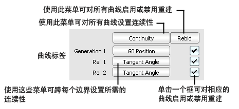

“Continuity Table”为轨道操作中涉及的每条边界曲线都显示一行。
Continuity
G0 Position - 仅保持位置连续性。这是默认设置。
G1 Tangent - 尽量与共享此边的曲面保持相切。
G2 Curvature - 尽量与共享此边的曲面保持曲率连续性。
Implied Tangent - 尽量与共享此边的对称曲面保持相切。对称曲面是指通过镜像新曲面创建的曲面。
Implied Curvature - 尽量与共享此边的对称曲面保持曲率连续性。对称曲面是指通过镜像新曲面创建的曲面。

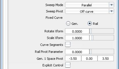

Sweep Pivot
仅当“Rail Curves”为 1 时,此选项才可用。
扫掠涉及两个轴心点:
您可以使“Rail Surface”自动设置轴心点(就像使用“Extrude”时一样),或针对形状曲线和轨道曲线手动设置它们。
Off Curve - 将轴心点设置为轨道曲线上的特定参数,并将形状曲线的轴心点设置为空间中的三维点。
On Curve - 将轴心点设置为两条曲线上的特定参数。
Closest - 将轴心点设置为两条曲线上最靠近的点。
此选项是默认选项。当形状曲线靠近轨道曲线的起点或结束点时,此选项效果最佳。

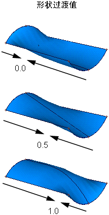

Gen. Blend Value
轨道距离的百分比(从 0 到 1),在该范围内,对两条形状曲线的影响是相同的。
例如,值为 0.5(默认值)时会均匀过渡两条曲线,以便过渡曲线的中点位于轨道的中点处。
值为 0.25 时会将过渡曲线的中点置于轨道曲线距离的 25% 处,这会更多地影响第二条形状曲线。反之,值为 0.75 时将会更多地影响第一条形状曲线。
值为 0.0 和 1.0 时使两条曲线平滑过渡程度最小。
Fixed Curve
此选项确定在扫掠之前将移动哪条曲线来使两个轴心点重合。这进而控制将在何处创建新曲面。
仅当“Rail Curves”和“Generation Curves”都为 1 时,此选项才可用。
Gen. - 使形状曲线保持固定并移动轨道。将在形状曲线所在的位置开始构建新曲面。
Rail - 使轨道保持固定并移动形状曲线。将沿轨道曲线构建新曲面。
Rotate Xform
仅当“Rail Curves”和“Generation Curves”都为 1 时才可用。
当形状曲线沿轨道曲线进行扫掠时旋转的度数。
例如,如果“Rotate Xform”为 45,则形状曲线在沿轨道曲线的长度进行扫掠时将旋转 45 度。使用负数可按相反的方向旋转。
Scale Xform
当形状曲线沿轨道曲线进行扫掠时的缩放比例系数。
例如,如果“Scale Xform”为 2,则形状曲线在沿轨道曲线的长度进行扫掠时增长一倍。如果“Scale Xform”为 0.5,则形状曲线在进行扫掠时将收缩一半。

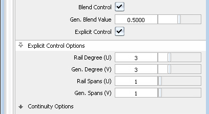

Explicit Control
启用此选项可打开“Explicit Control Options”部分,在该部分中,可以明确指定轨道曲面在 U 方向和 V 方向的阶数和跨距数。
这些选项仅在“Explicit Control”处于启用状态时才可用。
Rail Degree (U)
轨道曲面在 U 方向(沿轨道曲线)的阶数。
Gen. Degree (V)
轨道曲面在 V 方向(沿形状曲线)的阶数。
Rail Spans (U)
轨道曲面在 U 方向的跨距数。
Gen. Spans (V)
轨道曲面在 V 方向的跨距数。
