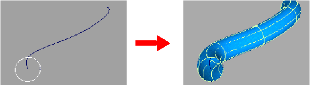

通过沿着路径曲线延伸形状曲线来创建新曲面。通常用于创建具有对称断面线的管状对象。
