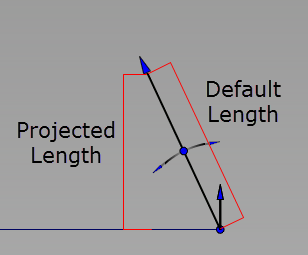

Length Mode
定义凸缘的“Length”表示的距离。
Default - 凸缘的长度是凸缘边缘的长度。
Projected - 凸缘的长度是投影到曲面的距离。

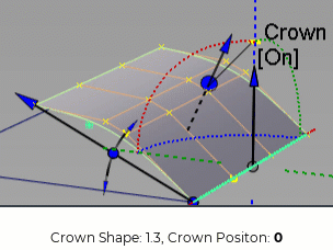

Crown Mode
选择此选项可使用拱来升高或降低拔模曲面的中点(顶部)。在添加“Proportional Crown”或“Absolute Crown”之间进行选择。您还可以使用在位操纵器在拱模式之间切换。在“Crown”标签下方单击,并在“Proportional Crown”、“Absolute Crown”或“Off”之间进行选择。
Proportional Crown
选择此选项可创建高度与原始曲线和拔模曲面顶部之间的距离成比例的拱。
Absolute Crown
选择此选项可创建断面中高度一致的拱,无论断面宽度或曲线之间的距离如何。
注意:
将包含“Absolute Crown”历史结果的 WIRE 文件加载到 Alias 2022.2 Update 之前的版本中时,“Crown Mode”设置为“Off”。
Crown Value
控制拱顶的高度。
“Proportional Crown”值 - 该值对应于两条轨道之间距离的百分比。滑块范围为 0.0 到 0.1,但可以在该字段中输入更大的值。
“Absolute Crown”值 - 基于设置的度量单位将拱高度设置为绝对值。滑块范围为 1 到 10,但可以在该字段中输入更大的值。
若要使用在位操纵更改“Crown Value”,请拖动箭头。该值以 0.005 为增量进行调整。可使用鼠标左键进行调整,使用鼠标中键进行精细调整。
Crown Shape
将曲面的阶数从 2 增加到 3,从而提供两行位于中心的 CV。如果“Shape”值小于 1,则将使这些 CV 靠近曲面的边,如果为正值,则将使这些 CV 靠近中心。
Flip Crown
翻转拱的方向。单击拱操纵器的箭头以直接在模型上翻转拱的方向。
Crown Position
此选项控制拱形状从拔模曲面中间到任一端的 U 方向。当设置为 0 时,拱形状位于曲面的中间。增大或减小此值会将拱形状朝拔模曲面的任一端移动。必须将“Crown Shape”设置为大于 0 的值,“Crown Position”才会生效。

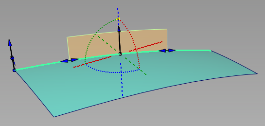

Modify Range
Modify Range
选中此选项时,“Start”和“End”滑块显示在控制窗口,且箭头操纵器将显示在拔模曲面上。拖动这些箭头可修改拔模曲面在输入曲线上延伸的范围。
如果未选中此选项,则拔模曲面将延伸到输入曲线的端点。
Start/End
使用这些滑块可修改拔模曲面的范围。“Start”和“End”的值分别为 0.0 和 1.0,可用于定义初始范围。
拔模曲面的范围(橙色)从 0.25(起点)到 0.75(终点)。
