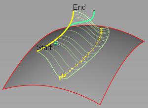

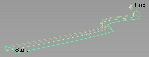

“Surfaces”>“Swept Surfaces”>“Profile”
通过沿一条或两条路径曲线(轨道)扫掠一条或多条轮廓来创建曲面。轮廓相对于坐标系、路径法线或定义向量进行维护。
使用“Profile”来创建和修改拉伸曲面,最大程度地控制断面过渡和位置。
轮廓由一条或多条平面曲线组成。它可以有锐弯,也可以是闭合的。
如果使用多个轮廓,则它们可以具有不同的形状,但必须具有相似的结构(锐弯之间的段或跨距数)。相对于轨道曲线,每个轮廓可以有单独的位置和方向。如果轮廓集中的曲线断开连接(非“G0”),最好为集的每个元素单独创建轮廓曲面。
轨道可以包括曲线和曲面曲线。轨道必须是位置连续且切线连续的。它们可以是闭合的。您可以通过链选择或在接受轨道输入之前进行其他选择,使用多个切线连续的轨道曲线。

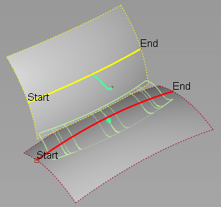

Surface Normal - 轮廓框架的方向由轨道曲线与曲面之间最近点上的相邻曲面的法线方向决定。
2nd Rail - 通过将轮廓曲线连接到两条轨道曲线来决定轮廓方向。

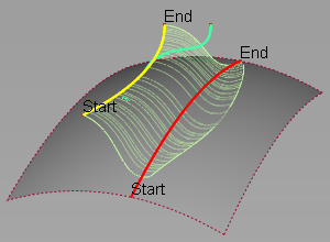

Profile Target
Surface Target - 如果已选择“Rotate to Target”,轮廓将围绕轨道曲线旋转,直到接触目标曲面。如果已选择“Slide to Target”,轮廓将沿已连接的曲面“滑动”,直到接触目标曲面。
如果还选择了“Use Profile Point”,轮廓将旋转或滑动,直到轮廓上的选定点接触曲面。
Curve Target - 如果已选择“Rotate to Target”,轮廓将围绕轨道曲线旋转,直到接触选定曲线。如果已选择“Slide to Target”,轮廓将沿已连接的曲面“滑动”,直到接触目标曲线。
如果还选择了“Use Profile Point”,轮廓将旋转或滑动,直到轮廓上的选定点接触曲线。

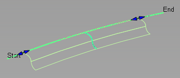

Modify Range
Modify Range
选择此选项可使用范围操纵器或使用“Start”和“End”滑块将每个轨道的一部分定位为轮廓输入。
通过将“Start”和“End”滑块设置为 0.0 和 1.0,可重置原始范围。
