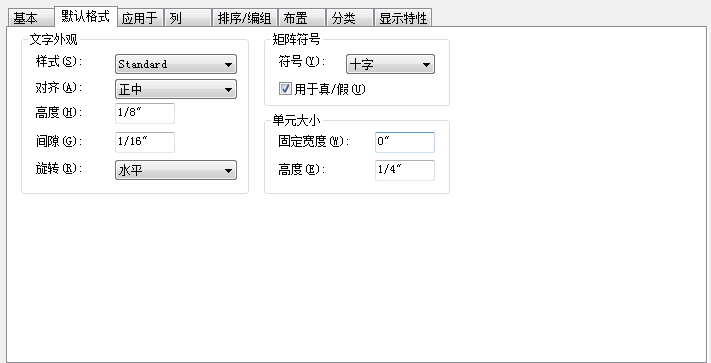

  1. 依次单击“管理”选项卡 “样式和显示”面板 “样式管理器”.
    将显示“样式管理器”,并且在树状视图中展开当前图形。
  2. 展开“文档对象”,然后展开“明细表样式”。
  3. 选择要修改的明细表样式。
  4. 单击“默认格式”选项卡。
  5. 对于“文字外观”,指定下列设置:
    • 对于“样式”,选择已在图形中定义的 AutoCAD 文字样式。要使用下拉列表中可用字体外的某一字体,必须先定义使用该字体的 AutoCAD 文字样式。
    • 对于“对齐”,选择文字的位置。
    • 对于“高度”,输入所需的文字高度。“高度”一般会指定为打印包含明细表的图形时所使用的尺寸。
    • 对于“间隙”,输入文字和明细表行之间的所需间距。“间隙”一般会指定为打印包含明细表的图形时所使用的尺寸。
    • 对于“旋转”,选择单元中文字的所需旋转度。对于表格标题和编组标题,“旋转”选项还可以控制这些单元相对于表格其余部分的方向。
  6. 选择符号(勾号、点号、十字或斜线),以用于矩阵列和真/假值(可选)。
  7. 选择或清除“用于真/假”选项,以控制矩阵符号或特性数据格式的文字是否用于真/假值。
  8. 为所有列输入固定宽度,如果希望列根据其中的数据进行调整,请输入 0.0。
    “固定宽度”一般会指定为打印包含明细表的图形时所使用的尺寸。
    注: “单元尺寸高度”是只读字段。其值是从“高度”和“间距”值计算得出的。
  9. 单击“确定”。
