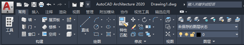

功能区
与 Microsoft Office 相似,AutoCAD Architecture 2023 toolset 使用功能区作为命令的中心访问点。功能区中包含一些选项卡;这些选项卡上的命令根据概念任务类型或选定对象分组。
功能区取代了菜单栏和工具栏,作为主要的命令访问点。

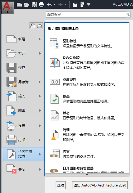

应用程序菜单
应用程序菜单包含与整个图形相关的基本命令,如“打开”、“保存”、“打印”和“输出”等。与应用程序菜单取代的菜单浏览器相似,通过单击工作空间左上角的可以访问该菜单。

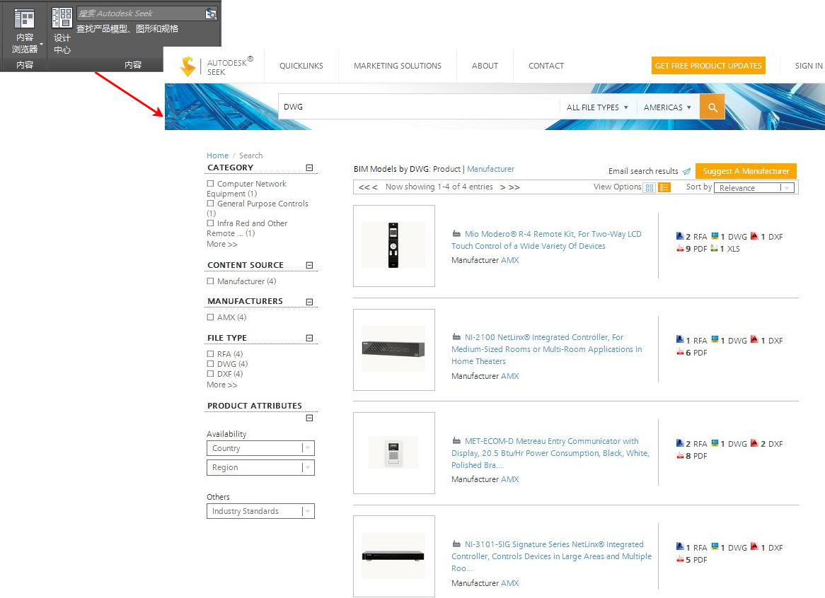

Autodesk Seek
可以使用 Autodesk Seek 查找产品设计信息。很多内容提供者,包括公司和个人,都发布信息到 Autodesk Seek。内容包括产品或构件的三维模型、二维图形、定义、小册子以及其他说明。
将设计内容输入到 AutoCAD Architecture 2023 Toolset 中
还可以通过 Autodesk Seek 与他人共享自己的内容。将图形或图块上传到 Autodesk Seek 后,您的合作伙伴和客户就能访问您的内容了。
