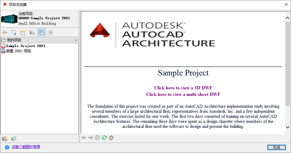

关于使用项目浏览器
在“项目浏览器”中,可以新建项目、配置项目设置和项目标准、添加详细信息以及选择当前项目。将某个项目设置为当前项目时,通过关联菜单或双击文件名,即可将项目移植为与当前版本的 AutoCAD Architecture 2023 toolset兼容的格式。如果重新指定项目路径,所有项目图形都会随之移植,您将无法在以前版本的软件中打开此项目。
项目浏览器
在“项目浏览器”的左侧,可以选择当前项目、新建项目、浏览现有项目和查看项目历史记录。在关联菜单中,也可以编辑项目特性、关闭项目、复制项目结构、电子传递项目和归档项目。在此输入的所有信息作为整体附属于项目。“项目浏览器”右侧嵌入了一个 Internet Explorer,可以用来浏览项目主页。
注: 在“项目浏览器”中创建的项目会在“文件资源管理器”中显示为文件和文件夹。但一般来说,不应该对此处的项目文件执行任何文件操作,除非在某些情况下某个程序明确指示应该这样做。在“文件资源管理器”中所做的修改始终不会在“项目浏览器”或“项目导航器”中正确更新,并且可能会得到不一致的项目数据视图。在“项目浏览器”中对项目进行的所有修改都由 AutoCAD Architecture 2023 toolset进行管理和协调。但此产品可能无法正确协调和处理在软件外所做的修改。
