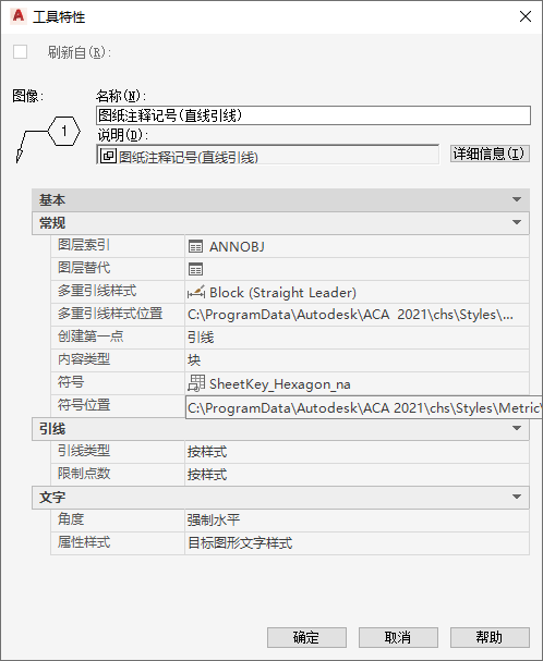

对于参照注释记号插入工具,会将“AEC 注释记号”字段值指定为“工具特性”工作表上的“默认文字”特性。对于图纸注释记号插入工具,会将“AEC 注释记号”字段值指定为由“符号”特性和“符号位置”特性标识的图块内的属性定义。对于任何一种情况,都可以使用“字段”对话框插入“AEC 注释记号”字段,或编辑现有的“AEC 注释记号”字段。
