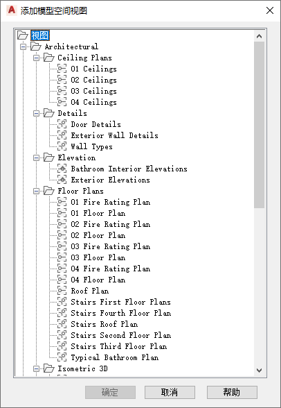

  13. 单击“现有视图图形”。
    选择要放置详图的图形。
  14. 选择要放置模型空间视图的项目视图图形,然后单击“确定”。
