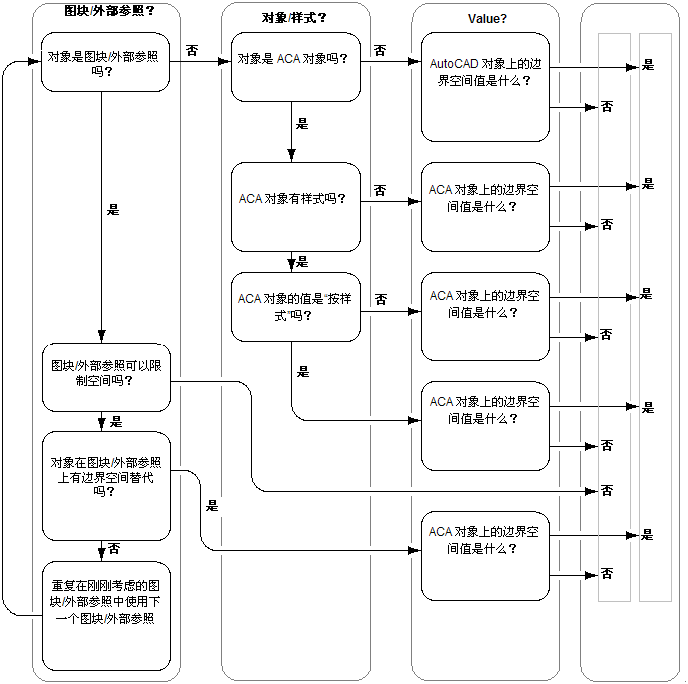

以下示意框图显示了边界对象“限制空间”特性的设置如何影响关联空间的生成。有关如何设置边界对象的“限制空间”特性的详细信息,请查阅后续各节。
请注意,下图中的“AutoCAD 对象”短语是指 AutoCAD 线条(直线、圆弧、圆和多段线等)。
