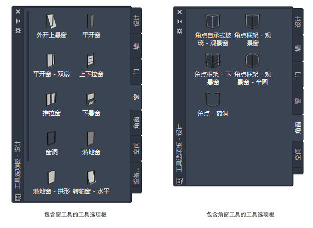

在“工具选项板”上,从“窗”选项卡中选择常规窗工具,从“角窗”选项卡中选择角窗工具。使用 AutoCAD Architecture 2023 toolset 附带的工具,可以通过选择包含特定窗样式和其他预定义特性的窗工具,快速地放置窗。可以使用保留所有默认设置的工具,也可以修改不是由样式控制的任何特性。也可以使用窗工具,通过将工具特性应用于现有门窗组合、洞口和门来创建新窗。
下列选项板包含一或多个窗工具:
工具选项板... 包含...
设计 “标准”窗样式与其他窗特性默认设置的窗工具
窗 样例窗样式的窗工具,具有各种窗样式的相应默认特性
角窗 用于样例角窗样式的窗工具,具有适用于每种角窗样式的默认特性
CAD 管理员创建的自定义工具选项板 具有根据项目或办公室标准自定义的窗样式与特性的窗工具
使用窗或角窗工具放置窗时,可以使用工具的默认设置,也可以修改不由样式控制的任何窗特性的设置。
