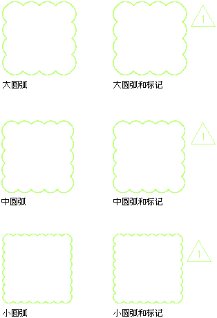

关于修订云线工具
修订云线注释用于标记图形中有待修订的区域。这些注释以前在设计中心内以内容图块的形式提供,现在通过工具选项板和内容浏览器中的工具提供。
修订云线工具
如果修订云线具有标记,则该标记符号是可以由注释性比例控制的图块参照。代表云线造型的多段线不参与注释性比例。
注意: 如果您的旧图形中包含基于旧版“设计中心”的注释符号,则旧图块定义将继续用于基于工具的新图块(如果这些新旧图块同名)。在这种情况下,可以使用 BEDIT 手动修改“注释性”设置;或者重命名旧图块,然后在图形中插入基于工具的新注释符号。
