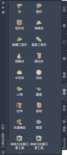

包含体量工具的工具选项板
工作空间中的默认工具选项板包含您可根据需要使用和自定义的体量工具。此外,软件提供的下列目录包含了可以添加到工具选项板的体量工具:
