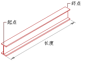

创建结构杆件
AutoCAD Architecture 2023 toolset中,通过沿某一路径拉伸结构造型来创建结构杆件。由用于创建结构杆件的样式提供造型。造型类似于轮廓,是结构杆件的二维横断面。指定杆件的起点和终点或者将线条转换为杆件时,即定义了杆件的拉伸路径(轴)。
创建结构杆件

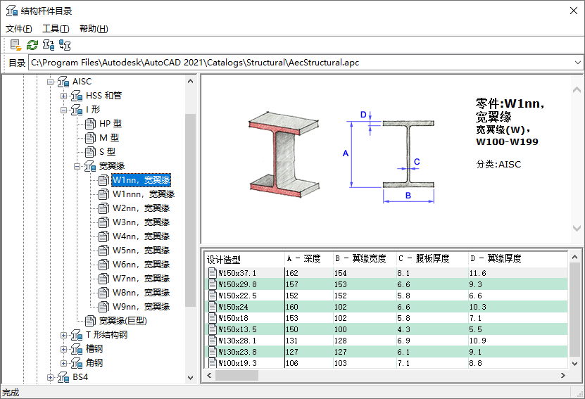

使用“结构杆件目录”和“结构杆件样式向导”创建“样式”
要为大部分标准梁、支撑和柱创建样式,可以使用 AutoCAD Architecture 2023 toolset中提供的“结构杆件目录”。该目录包含以类似“文件资源管理器”树状视图组织的行业标准混凝土、钢材和木材结构造型的规范。可以浏览目录、选择造型,然后创建样式。
结构杆件目录

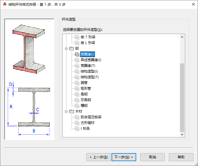

如果已知要创建的杆件的类型、造型以及造型尺寸,即可以迅速地在“结构杆件样式”向导中输入信息来创建样式。可以在基于该目录中任意杆件造型的样式中创建结构杆件造型。
结构杆件样式向导

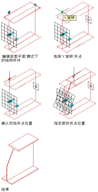

修剪结构杆件
结构杆件使用称作“修剪平面”的对象进行修剪,使您可以清除多个结构杆件之间或结构杆件与其他对象之间的连接。使用结构杆件工具的“特性”选项板可以创建特定的修剪平面,当您使用该工具添加新杆件时将应用这些平面。或者您可以指定在图形中连接新杆件与现有结构杆件时自动创建修剪平面。一旦将杆件添加到图形,即可编辑其修剪平面或添加新修剪平面。可在杆件自身或相对于其他对象的边缘定义额外的修剪平面。
使用修剪平面修剪结构杆件
