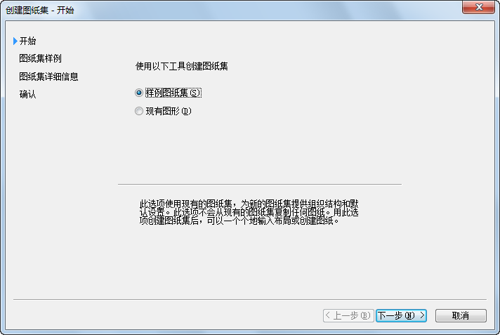

  3. 在“创建图纸集 - 开始”对话框的“使用以下工具创建图纸集”下,选择“样例图纸集”,然后单击“下一步”。

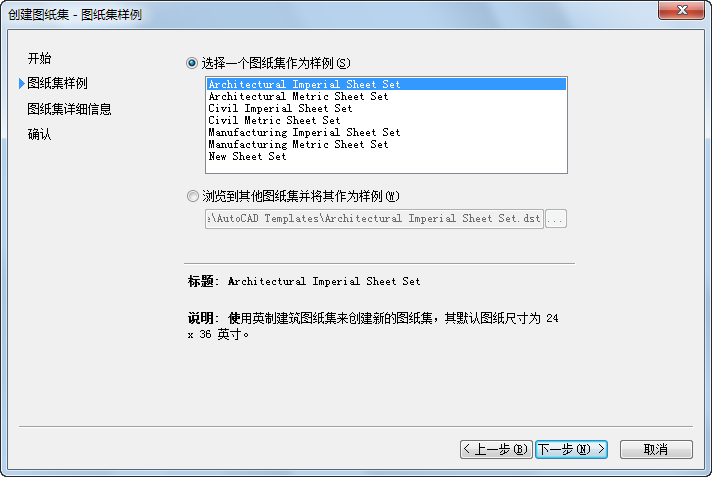

  4. 在“创建图纸集 - 图纸集样例”对话框中,选择要用作样例的图纸集:
    如果希望... 则...
    使用列表中的样例图纸集 单击“选择一个图纸集作为样例”,从列表中选择图纸集,然后单击“下一步”。
    使用未列出的图纸集 单击“浏览到其他图纸集并将其作为样例”,然后单击 。在“浏览图纸集”对话框中,选择图纸集 (DST) 文件,单击“打开”,然后单击“下一步”。

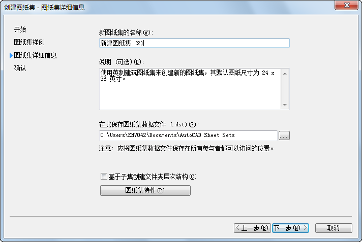

  5. 在“创建图纸集 - 图纸集详细信息”对话框中,输入新图纸集样板的名称。
  6. 输入新图纸集样板的说明。
  7. 选择保存新图纸集样板的文件夹位置。
    注: 图纸集样板(DST 文件)的位置不定义使用该样板创建的项目图纸集的位置。项目图纸集始终存储在关联项目的根文件夹中。
    如果要为 AutoCAD Architecture 2023 toolset 项目创建图纸集样板,选择“基于子集创建文件夹层次结构”不会有任何影响,因为图形管理器中的图纸子集会自动关联相应的文件夹。如果要为 AutoCAD 图纸集创建图纸集样板,可以选择此选项。这样,每次在“图纸集管理器”中新建图纸子集时,都将在图纸集中创建一个新子文件夹。
  8. 若要定义新图纸集样板的特性,请单击“图纸集特性”。

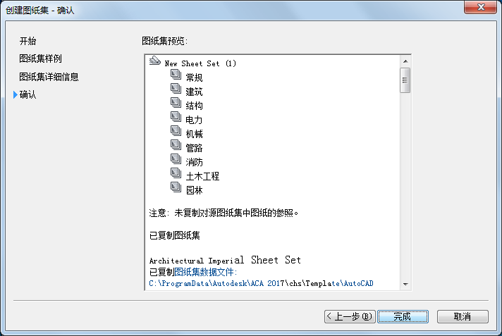

    此时将显示“创建图纸集 - 确认”对话框。
  18. 确认新图纸集的所有设置都正确:
    如果希望... 则...
    修改一个或多个设置 单击“返回”。
    完成图纸集样板的创建 单击“完成”。
