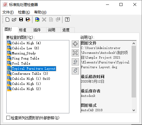

  5. 在“文件打开”对话框中,选择项目 CHX 文件。
    标准批处理检查器
  6. 单击“检查”菜单 “开始检查”。
