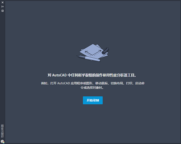

PERFANALYZER(命令)
打开“性能分析器”选项板,在其中可以诊断 AutoCAD 中看似缓慢或无响应的操作。
查找
性能分析器可以帮助您诊断 AutoCAD 中看似缓慢或无响应的操作。

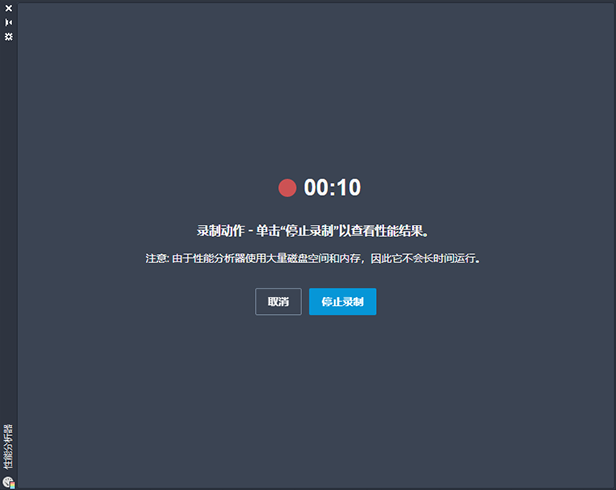

开始录制
启动“性能分析器”录制器。
停止录制
停止“性能分析器”录制器并显示结果。
取消
取消当前录制重置为“开始录制”。
