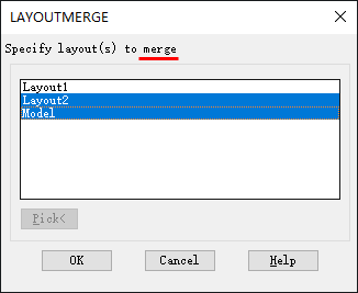

指定要合并的源布局:

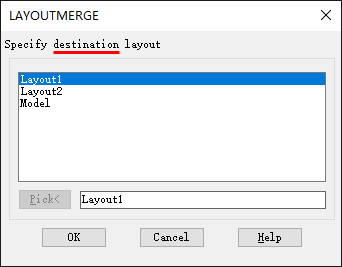

指定要合并到的目标布局,或输入新布局的名称:

指定要合并的布局或 [?]: 布局 1、布局 2 输入布局名称和/或通配符(以逗号分隔)
指定目标布局或 [?] <模型>: 指定现有布局的名称或输入新名称以创建新布局
是否删除未使用的布局?<Y>:
每个已合并的布局将在目标布局中具有相应的已保存视图,并在 DEFPOINTS 图层上标有矩形和文字标识。
注: 对象句柄 ID 将随之改变以用于所有合并的对象。
